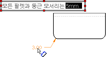

도면에서 노트에 주석 또는 치수 삽입하기
  1. 노트를 새로 작성하거나 기존 노트를 편집합니다.
  1. 그래픽 영역에서 기존의 주석 또는 치수를 선택합니다.
    기호나 공차가 있는 치수를 선택하는 경우, 그 항목은 노트에 포함됩니다.
  2. 확인 을 클릭합니다.
주석이나 치수를 편집하려면, 도면 시트에 있는 기존의 주석이나 치수를 편집해야 합니다. 기존 주석이나 치수로부터 삽입된 노트에서는 주석이나 치수를 편집할 수 없습니다. 기존의 주석이나 치수를 수정하면, 주석이나 치수의 모든 인스턴스가 도면과 도면 시트에서 업데이트됩니다.
보기, 주석 숨기기/보이기를 사용해서 주석이나 치수를 숨길 수 있습니다.
