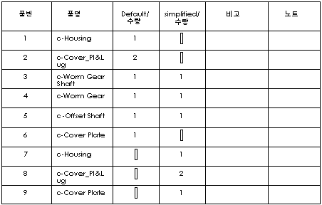

테이블 템플릿
BOM, 구멍 변수 테이블, 수정본 테이블, 용접구조물 테이블, 제목 블럭 테이블의 표준 템플릿 위치는 <설치_디렉터리>\solidworks\lang\<korean> 입니다. 다른 폴더를 지정하고 사용자 정의 템플릿을 저장해두고 사용할 수도 있습니다.
테이블
파일 이름 확장자
일반 테이블
BOM 테이블
구멍 변수 테이블
수정본 테이블
용접구조물 테이블
제목 블럭 테이블
.sldtbt
.sldbomtbt
.sldholtbt
.sldrevtbt
.sldwldtbt
.sldtbt
소프트웨어는 일반 테이블의 템플릿을 제공하지 않습니다.
사용자 정의 템플릿에는 머리글과 서식이 포함되지만 테이블 내용은 없습니다.
PropertyManager는 최근에 사용된 템플릿을 기억합니다.
