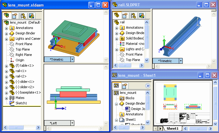

SolidWorks에서 각 파트, 어셈블리, 도면은 하나의 문서를 가리키며 각 문서가 별도의 창에 표시됩니다. (각 도면 문서에 여러 가지 도면 시트가 포함될 수 있습니다.)
  • 모델과 도면이 표시되는 창의 주요 부분이 그래픽 영역입니다.
  • 왼쪽 창에 FeatureManager 디자인 트리, PropertyManager, ConfigurationManager와 DimXpertManager가 표시됩니다.
  • 파트, 어셈블리, 도면 문서 창 여러 개를 동시에 열어 놓을 수 있습니다. 또한 같은 문서의 여러 개의 뷰를 동시에 새 창이나 시점으로 표시할 수 있습니다.
  • 그래픽 영역에서 공간을 늘리려면, 메뉴, 상태표시줄, 작업창, FeatureManager 디자인 트리 영역을 숨기는 전체 화면 모드를 사용합니다. 모든 열린 도구모음FeatureManager 디자인 트리 영역의 표시를 따로 전환할 수 있습니다.
  • 메뉴 모음의 문서 이름 옆에 표시된 별표 (*)는 문서가 변경되었음을 표시합니다.
  • , 모두 닫기를 클릭하여 열려 있는 모든 문서를 모두 닫습니다.
