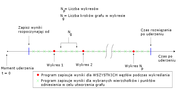

Można przeglądać wykresy konturowe naprężenia, przemieszczenia i odkształcenie w chwilach czasowych, w których program zapisał wyniki dla wszystkich lokalizacji. Można również utworzyć grafy reakcji w wybranych wcześniej lokalizacjach (wierzchołkach i punktach odniesienia) przy określonej rozdzielczości. Na przykład: przypuśćmy, że ustawimy czas obserwacji na 10 mikrosekund, liczbę chwil do zapisania wszystkich wyników na 30 oraz liczbę punktów grafu na okres wykresu na 10. Zakładając, że liczba rzeczywistych kroków rozwiązania wybrana wewnętrznie przez solver jest równa lub większa od 300, można wygenerować wykresy izochromowe w odstępach 10/30 mikrosekund, a każdy graf reakcji będzie posiadał 30x10=300 punktów grafu.
Chwile czasowe, w których zapisywana jest reakcja mogą nie być dokładnie jednorodne. Program wykorzystuje wyniki z najbliższej chwili czasowej, w której rozwiązanie jest dostępne. Ze względu na bardzo małe przyrosty czasowe wykorzystywane wewnętrznie przez program w związku z wymogami stabilności rozwiązania, reakcja jest praktycznie zapisywana w jednorodnych odstępach czasowych.
