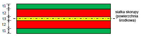

  • Niesymetryczny laminat charakteryzuje się niesymetrycznym rozmieszczeniem warstw względem powierzchni środkowej. Jest to najbardziej ogólna opcja kompozytu. Ilustracja ukazuje schemat niesymetrycznego laminatu pięciowarstwowego. Różne kolory oznaczają różne właściwości materiału i orientacje. Siatka skorupy jest tworzona na płaszczyźnie środkowej.
  • Symetryczny laminat charakteryzuje się symetrycznym rozmieszczeniem warstw (materiałów, orientacji warstw i grubości) względem powierzchni środkowej. Implikuje to symetryczne grubości warstw, właściwości materiału i orientacje materiału względem płaszczyzny środkowej.
  • Kompozyt warstwowy jest szczególnym przypadkiem laminatu symetrycznego, posiadającym trzy warstwy. Laminaty takie można stosować, gdy wymagana jest większa wytrzymałość na obciążenia zginające. Zaleca się, aby dwie zewnętrzne warstwy były sztywniejsze, wytrzymalsze i cieńsze od warstwy środkowej.
