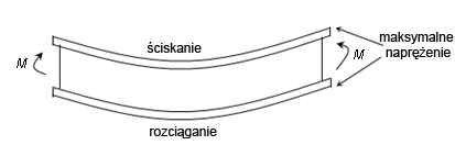

Kompozyt warstwowy jest wykonany z dwóch powłok zewnętrznych przytwierdzonych do rdzenia.
  • Powłoki lub okładziny są cieńsze, sztywniejsze i wytrzymalsze od rdzenia.
  • Rdzeń jest zwykle lżejszy, aby zmniejszyć całkowitą masę i ma wysoki moduł sprężystości na ścinanie, aby zapobiec przesuwaniu powłok.
Kompozyt warstwowy stosuje się, gdy wymagana jest wyższa wytrzymałość na obciążenia zginające. Sztywne i wytrzymałe powłoki znajdują się na zewnątrz, aby przyjąć maksymalne naprężenia. Rdzeń jest zwykle dużo grubszy, aby zredukować naprężenia obserwowane podczas zginania.
