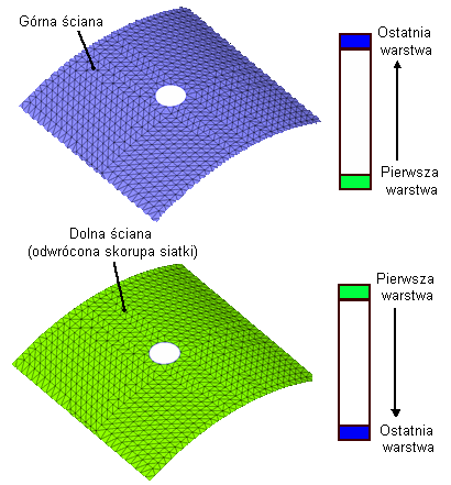

Program lokalizuje pierwszą warstwę na dolnej ścianie skorupy, a ostatnią warstwę na górnej ścianie skorupy. Odwrócenie siatki odwraca kolejność nakładania. Na poniższych rysunkach dolna ściana ma kolor zielony (domyślnym kolorem jest pomarańczowy).
UWAGA: Odwrócenie kolejności dla laminatów niesymetrycznych daje inne wyniki, natomiast w przypadku laminatów symetrycznych, odwrócenie kolejności nie zmienia wyników.
W przypadku laminatów niesymetrycznych, przed uruchomieniem analizy należy upewnić się, czy kierunek nakładania jest spójny we wszystkich skorupach i ścianach.
