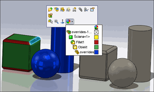

Hierarchia wyglądów
Kiedy zastosujemy do modelu wygląd, dominuje następująca hierarchia:
  • Wygląd komponentu (tylko złożenia) zastępuje wygląd ściany.
  • Wygląd ściany zastępuje wygląd operacji.
  • Wygląd operacji zastępuje wygląd obiektu.
  • Wygląd obiektu zastępuje wygląd części.
Możemy ustalić hierarchię wyglądów na podstawie objaśnienia. Na przykład wygląd określony dla ściany jest nadrzędny w stosunku do wyglądu dla operacji, obiektu lub części. Jeżeli nie określono wyglądu dla ściany, użyty zostanie wygląd operacji. Jeżeli nie określono wyglądu dla operacji, użyty zostanie wygląd obiektu.

  1. Na podręcznym pasku narzędzi wskazać gdzie zastosować wygląd, na przykład ściana, operacja, obiekt lub model. Przytrzymanie wskaźnika nad paskiem narzędzi pokaże podgląd zmiany.
