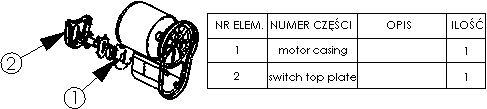

Styl. Należy wybrać z listy styl kształtu oraz krawędzi odnośnika. Styl Brak wyświetla tekst odnośnika bez krawędzi.
Jeżeli wybierzemy Kołowy z linią podziałową, dostępne będzie pole Tekst dolnej części umożliwiające wstawienie danych dla dolnej części odnośników. Używając stylu Kołowy z linią podziałową, w odnośniku wyświetlony jest numer elementu komponentu oraz jakość. Można zamienić dane na tekst, dostosowane właściwości lub odniesienia komponentu.
Rozmiar . Wybrać rozmiar z listy (określona liczba znaków), Ciasne wpasowanie (które automatycznie dostosowuje się do tekstu) lub Zdef. przez użytkownika (gdzie można ustawić rozmiar odnośnika poniżej).
Tekst odnośnika. Należy wybrać typ tekstu dla odnośnika.
  • Tekst (nie dostępne dla automatycznych odnośników). Pozwala na wpisanie niestandardowego tekstu w odnośniku.
  • Numer elementu. Pokazuje numer elementu z Listy materiałów.
  • Ilość. Pokazuje ilość danego elementu w złożeniu
  • Właściwości dostosowane. Pozwala na wybranie dostosowanej właściwości.
  • Odniesienie komponentu. Pokazuje tekst określony dla Odniesienie komponentu w oknie dialogowym Właściwości komponentu. Aby połączyć odnośniki z wartościami odniesienia komponentów, rysunek musi zawierać listę materiałów (LM) z kolumną ODNIESIENIE KOMPONENTU.
Tekst dolnej części. Jeżeli wybierzemy styl odnośnika Kołowy z linią podziałową, to pole niniejsze jest dostępne, umożliwiając określenie tekstu dla dolnej części odnośnika. Występują te same opcje jak w części Tekst odnośnika.
Źródło tekstu odnośnika. Określa skąd odnośnik ma numerację:
  • Struktura złożenia. Używa numeracji zgodnej z kolejnością komponentu w drzewie operacji FeatureManager.
  • Lista materiałów <n>. Używa kolejności wyświetlonej w wybranej liście materiałów.
Ilość
Pozwala na ustawienie ilości poza odnośnikami w rysunku jeżeli istnieje więcej niż jedno wystąpienie komponentu w złożeniu. Ilość jest aktualizowana parametrycznie.
Umieszczenie. Wyświetla ilość Lewych , Prawych , Górnych lub Dolnych odnośników
Oznaczenie. Pozwala na ustawienie etykiety dla ilości. Zdef. przez użytkownika pozwala na wpisanie dostosowanej etykiety.
Wartość ilości. Wyświetla ilość, która ma się pojawić w odnośniku (tylko do odczytu).
Zastąp wartość. Pozwala na zastąpienie ilości odnośnika. Na przykład można wstawić odnośnik w widoku rysunku, który pokazuje tylko dwa komponenty ale całkowita liczba komponentów złożenia wynosi pięć. W jednym widoku odnośnik może wyświetlać "2" a w drugim "3".
