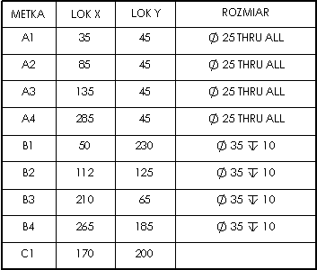

Można użyć tabel otworów, aby automatycznie wygenerować informacje otworu w postaci tabelarycznej. Można utworzyć kolumny dla informacji modelu, takich jak lokalizacja i rozmiar otworu.
Tabele otworów w dokumentach rysunków mierzą pozycje wybranych otworów względem określonego bazowego początku układu współrzędnych. Oprogramowanie oznacza każdy otwór metką, która odpowiada wierszowi w tabeli.
Otwory nie kołowe, takie jak prostokąty i szczeliny, są rozpoznawane jako otwory. Tabela wyszczególnia współrzędne X i Y elementów wg ich środków geometrycznych, jednakże należy wprowadzić ich rozmiar.

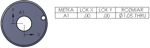

  3. W obszarze graficznym wybrać wierzchołek, aby określić Początek układu współrzędnych.
Zamiast wierzchołka można wybrać oś X i oś Y. Możemy również przeciągnąć bazowy początek układu współrzędnych do innej pozycji po umieszczeniu tabeli.
Wierzchołek wybrany jako początek układu współrzędnych
Krawędzie wybrane jako osi X i Y

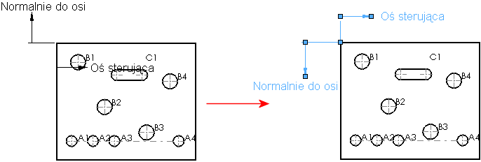

  1. Należy wybrać krawędzie otworów lub wybrać ścianę modelu, aby uwzględnić wszystkie pętle w obrębie granicy ściany.
Jeżeli widok rysunku jest wyświetlony w Przedstawieniu krawędziowym lub Ukryte linie widoczne , można wybrać otwory nieprzelotowe na ścianie przeciwnej, aby zawrzeć je w tabeli otworów. Otwory te są oznaczone jako WEWNĘTRZNY.
  1. Aby uwzględnić dodatkowe widoki rysunku w tabeli, należy kliknąć Następny widok w menedżerze właściwości PropertyManager i powtórzyć kroki 3 i 4.
  2. Kliknąć .
  3. Jeżeli nie wybraliśmy opcji Przyłącz do punktu zakotwiczenia, kliknąć w obszarze graficznym, aby umieścić tabelę.
    Tabela jest umieszczona na rysunku z notatkami dodanymi obok otworów.
Aby edytować bazowy początek układu współrzędnych, należy:
  1. Wybrać oś w obszarze graficznym a następnie kliknąć Edytuj definicję bazy pomiarowe w menedżerze właściwości PropertyManager Oś tabeli otworów.
- lub -
Kliknąć tabelę otworów prawym przyciskiem myszy w drzewie operacji FeatureManager i wybrać Edytuj operację.
  1. W obszarze graficznym, wybrać wierzchołek lub osi X i Y.
  2. Kliknąć .
    Kolumny LOK X i LOK Y są odpowiednio aktualizowane.
  3. Zmienić rozmiar i pozycję markerów współrzędnych poprzez ich przeciągnięcie.
Aby zmienić tolerancje lub precyzję lokalizacji otworów, należy:
Można również zmienić precyzję lokalizacji całej tabeli.
W istniejącej tabeli otworów, wybrać komórkę w kolumnie LOK X, LOK Y lub ROZMIAR i zmienić wartości.
Zawartość menedżera właściwości PropertyManager jest różny w zależności od nagłówka kolumny. Kolumna ROZMIAR zawiera informacje z modelu.
