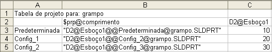

Exemplo de uma tabela de projeto que especifica propriedades personalizadas:
