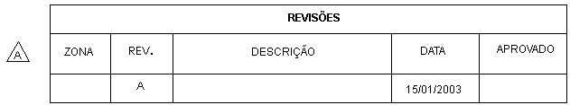

Você pode inserir uma tabela de revisão (bloco) e os símbolos de revisão relacionados nos desenhos. Pode também vincular as tabelas de revisão ao produto SolidWorks Workgroup PDM.
Insira uma tabela de revisão em um desenho para controlar as revisões de documento, incluindo os símbolos de revisão. Além da funcionalidade de todas as tabelas, é possível selecionar:
  • Formas de símbolos de revisão
  • Seqüências alfabéticas ou numéricas
Os símbolos de revisão criam notas com bordas, conectadas à tabela de revisão pelas propriedades. É usado o número ou letra da revisão atual.
A revisão mais recente também é exibida em REV no canto inferior direito de um formato de folha.
Nos desenhos com várias folhas é possível definir opções para ativar uma tabela de revisão somente na primeira folha, vincular as tabelas em todas as folhas ou manter as tabelas independentes entre si.

Para inserir uma tabela de revisão:
  1. Clique em Tabela de revisão (barra de ferramentas Tabela) ou em Inserir, Tabelas, Tabela de revisão.
  2. Defina as propriedades no PropertyManager de Tabela de revisão. e clique em OK .
    Para inserir textos em células vazias, clique duas vezes na célula e digite o texto.
Para adicionar uma revisão à tabela (adicionar uma linha):
  1. Clique com o botão direito na tabela de revisão e selecione Revisões, Adicionar revisão.
    Uma revisão com a data atual é adicionada à tabela. Se já existirem revisões na tabela, a nova revisão é inserida abaixo da última, com a letra seguinte na seqüência.
  2. Clique para colocar um ou mais símbolos de revisão no desenho. Para inserir uma linha de chamada, coloque o símbolo em um vértice, aresta ou face.
    Símbolos são anotações do tipo Nota.
Para inserir mais símbolos de revisão:
  1. Em um desenho com uma revisão que já esteja na tabela, clique em Símbolo de revisão na barra de ferramentas Anotação ou em Inserir, Anotações, Símbolo de revisão.
    O desenho precisa ter uma tabela de revisão para que seja possível inserir símbolos de revisão.
- ou -
Clique com o botão direito na tabela de revisão da linha de revisão adequada e selecione Revisões, Adicionar símbolo.
  1. Defina as propriedades no PropertyManager de Símbolo de revisão. Esse PropertyManager usa as mesmas convenções do PropertyManager de Nota.
    O símbolo usa o formato e o número ou letra de revisão das configurações da tabela de revisão.
  2. Clique na área de gráficos para inserir o símbolo. Você pode colocar o símbolo em qualquer lugar, e tantas instâncias quantas quiser, enquanto o PropertyManager de Símbolo de revisão estiver ativo.
Quando você inserir símbolos de revisão que usem Linha de chamada automática , será preciso posicionar o ponteiro sobre a entidade para destacá-la e anexar a linha de chamada. A linha de chamada não aparece até que você coloque o ponteiro sobre a entidade. Dessa forma, a linha de chamada e as entidades destacadas não obstruem a vista do modelo ou do desenho. um exemplo com balões.
  1. Clique em OK .
