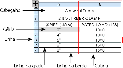

As tabelas consistem de células organizadas em linhas e colunas. As células podem conter texto ou dados que você pode formatar individualmente.

Para ver a linha de cabeçalhos:
  1. Posicione o ponteiro sobre o ícone no canto superior esquerdo da tabela.
  2. Clique quando o ponteiro mudar para .
    Você pode ver a linha de cabeçalhos e modificar os textos.
