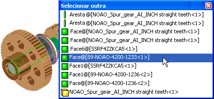

Para selecionar itens ocultos:
  1. Em um documento de peça ou de montagem, clique com o botão direito do mouse em um modelo na área de gráficos e escolha Selecionar outra.
O ponteiro muda para , e uma caixa é exibida com uma lista de entidades (faces, arestas, submontagens etc.) que residem abaixo do ponteiro na ordem em que se encontram. Um ícone mostra o tipo de entidade (face, aresta etc.).
Posicione o ponteiro sobre os itens na lista para realçá-los na área de gráficos.
Para navegar pela lista, pressione Tab ou gire o botão do meio do mouse.
  1. Clique na lista ou na área de gráficos para selecionar uma entidade.
