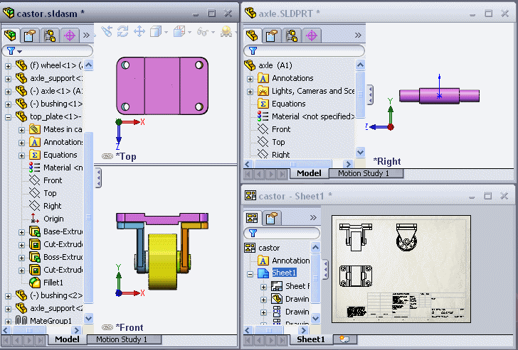

No aplicativo SolidWorks, cada peça, montagem e desenho é referido como um documento, e cada documento é exibido em uma janela separada. (Cada documento de desenho pode conter várias folhas de desenho.)
  • A seção principal da janela, onde o modelo ou desenho é exibido, é chamada de área de gráficos.
  • O painel esquerdo exibe a Árvore de projetos do FeatureManager, o PropertyManager, o ConfigurationManager e o DimXpertManager.
  • É possível ter várias janelas de documentos de peça, montagem e desenho abertas ao mesmo tempo. Também é possível ter várias vistas do mesmo documento visíveis ao mesmo tempo com Novajanela ou com viewports.
  • Para usar a maior quantidade de espaço possível na área de gráficos, use o Modo de tela inteira, que oculta os menus, a barra de status, o Painel de tarefas e a árvore de projetos do FeatureManager. É possível alternar a visibilidade de todas as barras de ferramentas abertas e da área da árvores de projetos do FeatureManager separadamente.
  • Um asterisco (*) ao lado do nome do documento na barra de menus indica que o documento foi alterado depois da última vez em que foi salvo.
  • Clique em Janela, Fechar todos para fechar todos os documentos abertos.
