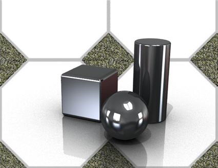

Imagem escalada. Define a escala da imagem.
Imagem lado a lado. Organiza a imagem lado a lado.

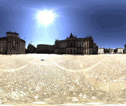

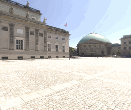

Imagem esférica. Cria uma imagem curva.
Imagem esférica, em escala.
 Para exibir imagens esféricas, no Editor de cena, selecione a guia Espaço e desmarque Visível para todas as instâncias de Nome.
Você pode também selecionar Imagem cúbica, que cria reflexos usando as seis faces projetadas.

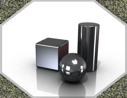

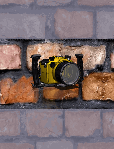

  • Ajustar imagem de fundo ao campo de visão da imagem. Usado somente com imagens planas em escala ou lado a lado. Aplica uma escala à imagem de fundo para ajustá-la ao plano de fundo do campo de visão. Quando desmarcado, ajusta a imagem de fundo à área de gráficos.
Ajustar imagem de fundo à área de gráficos
