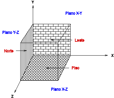

  • Alinhar com
Define o alinhamento do espaço. Selecione um dos seguintes:
  • Exibir
Alinha a cena com o vista por trás do modelo. de forma que o piso está sempre na horizontal e as paredes sempre na vertical.
  • Plano do modelo
A cena é alinhada com um plano do modelo. Se você girar o modelo, a cena também será girada. Veja nas ilustrações abaixo a diferença entre Plano X-Y do modelo, Plano X-Z do modelo e Plano Y-Z do modelo.
