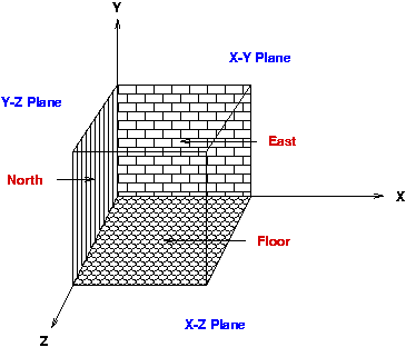

Устанавливает выравнивание комнаты. Выберите один из указанных ниже параметров: |
Выравнивает сцену по виду за моделью так, чтобы пол был горизонтален, а стены вертикальны. |
Сцена выравнивается по плоскости модели. При вращении модели, сцера также вращается. См. следующий рисунок для просмотра различий между Плоскость X-Y для модели, Плоскость X-Z для модели и Плоскость Y-Z для модели. |
Поворот пола относительно выбранной геометрии модели на основе выбранной плоской грани. |
Меняет направление выбранной плоской грани на противоположное. |
