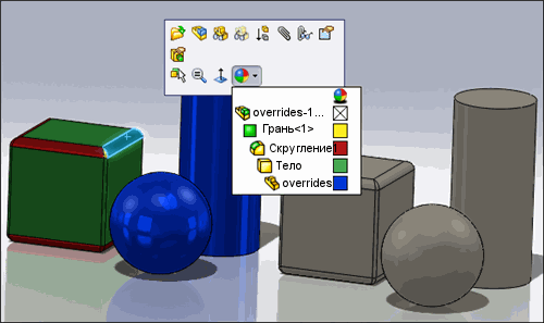

Иерархия внешних видов
При применении внешних видов в модели соблюдается следующая иерархия:
Внешний вид компонента (только в сборках) имеет приоритет перед внешним видом грани.
Внешний вид грани имеет приоритет перед внешним видом элемента.
Внешний вид элемента имеет приоритет перед внешним видом тела.
Внешний вид тела имеет приоритет перед внешним видом детали.
С помощью обозначения можно определить иерархию внешнего вида. Например, внешний вид, определенный для грани, предшествует внешнему виду элемента, тела или детали. Если внешний вид не определен для грани, используется внешний вид элемента. Если внешний вид не определен для элемента, используется внешний вид тела.
Пластик по умолчанию используется как внешний вид по умолчанию.
