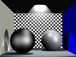

Количество отражений = 0
Количество преломлений = 0
Все внешние виды отображаются тусклыми и матовыми.

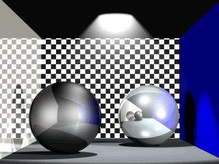

Количество отражений = 1
Обратите внимание на разницу во внешних видах с высокой степенью отражения, примененных к сфере справа и стене слева.

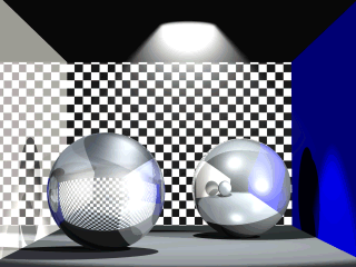

Количество преломлений = 2
Обратите внимание на разницу во внешних видах с высокой степенью преломления, примененных к сфере слева.
