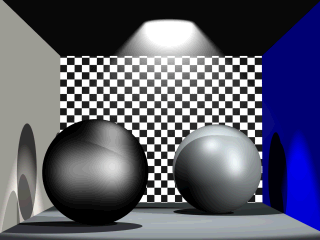

Número de reflexiones = 0
Número de refracciones = 0
Todas las apariencias parecen apagadas y mates.

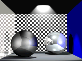

Número de reflexiones = 1
Observe la diferencia en las apariencias altamente reflectantes aplicadas a la esfera de la derecha y a la pared de la izquierda.

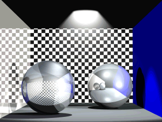

Número de refracciones = 2
Observe la diferencia en las apariencias altamente refractantes aplicadas a la esfera de la izquierda.
