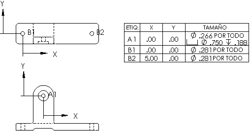

Posición de tabla
Asociar al punto de posición. Asocia la esquina especificada a la posición de tabla.
Referencia
Durante la inserción, Origen está listo para que usted seleccione un vértice. Para definir el origen con un eje X y un eje Y, haga clic en Referencia de dirección del eje X, seleccione una arista horizontal del modelo en la zona de gráficos y luego haga clic en Referencia de dirección del eje Y y seleccione una arista vertical del modelo.
Después de crear la tabla, puede arrastrar el origen de la referencia a otra posición o editar la definición de la referencia. Los valores de ubicación en la tabla se actualizan.
Taladros
Seleccione aristas de taladro individuales, o seleccione una cara del modelo para incluir todos los taladros de una cara.
Vista siguiente
Esta opción está disponible sólo durante la inserción de tablas. Permite configurar la Referencia y los Taladros para otra vista de dibujo. Una tabla de taladros puede incluir varias vistas de dibujo. La tabla de taladro se agrega con una referencia para cada vista. Las etiquetas son las mismas en todas las vistas.
