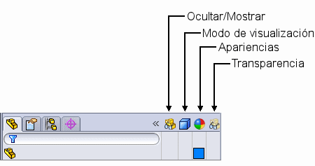

En el panel de visualización, puede ver diversas configuraciones de visualización en documentos de pieza y de dibujo. En ensamblajes y piezas, también puede aplicar cambios a la configuración.
Para expandir o colapsar el panel de visualización:
  1. Haga clic en en la parte superior del panel del FeatureManager (a la derecha de las pestañas) para expandir el panel de visualización.
El panel de visualización aparece a la derecha del panel del FeatureManager:
  1. Haga clic en para expandir o colapsar el panel de visualización.
En documentos de pieza, la configuración de visualización incluye:
Configuración de visualización
Icono
Comentarios
Ocultar/Mostrar
Para sólidos. Indica que el sólido es visible. También puede ocultar o mostrar croquis o planos.
Para sólidos. Indica que el sólido está oculto.
Apariencias
Para pieza, sólidos y operaciones. Muestra color o se muestra en blanco si no se ha aplicado ninguna apariencia.
Transparencia
Para pieza, sólidos y operaciones. Indica que se ha aplicado la transparencia en el PropertyManager Apariencias o se muestra en blanco si no se ha aplicado ninguna transparencia.
Anotaciones de apariencia muestran las apariencias de caras, operaciones, sólidos y la pieza, además de ser un acceso directo para editar apariencias.
Para vistas de dibujos y sólidos, la configuración de visualización incluye:
Icono
Comentarios
Ocultar/Mostrar
, , , etc.
Sólo para vista de dibujos. Indica que la vista es visible.
, , , etc.
Sólo para vista de dibujos. Indica que la vista está oculta.
Modo de visualización
Estructura alámbrica
Líneas ocultas visibles
Sin líneas ocultas
Sombreado con aristas
Sombreado
