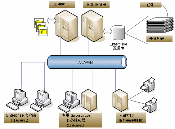

所有使用任务框架的任务,这些任务可提供多种执行任务的方式:根据需要、根据排定时间或者由 Enterprise PDM 工作流程触发。您可以配置任务,使其在特定的计算机上运行,或同时将任务分发至客户端计算机和专用服务器上运行。
在下面的图例中:
  • “任务列表”表示正在等待执行的任务。
  • “任务主机”表示配置为在其中执行任务的计算机。
    任务主机可以是处理日常工作的 Enterprise PDM 客户端计算机,也可以是专用的工作站或服务器。
