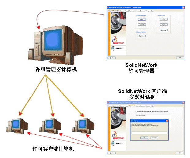

SolidNetWork 许可管理器可通过向网络中的客户端分发许可,支持多个许可客户端。这样,利用浮动许可,允许用户数量超过许可数量。
下图显示了典型的 SolidNetWork 许可安装:
此图说明:
  • SolidNetWork 许可管理器仅可在许可管理器计算机上安装和激活。
  • 许可客户端计算机没有安装额外的特定 SolidNetWork 软件。
    如果您在安装时指定了 SolidNetWork 序列号,SolidWorks 安装管理器将把该计算机识别为 SolidNetWork 许可客户端。安装管理器将向您提示客户端连接到许可管理器时使用的 SolidNetWork 许可管理器计算机名和端口号。
  • 许可管理器和所有许可客户端都必须使用 TCP/IP(传输控制协议/因特网协议)连接。
