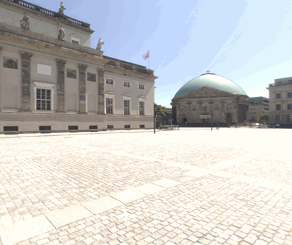

  • 图象。显示文件中的背景图象。单击浏览,然后从以下选择:

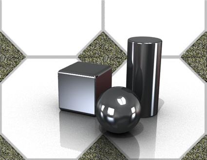

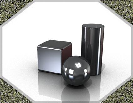

缩放的图象。缩放图象比例。
平铺的图象。平铺图象。

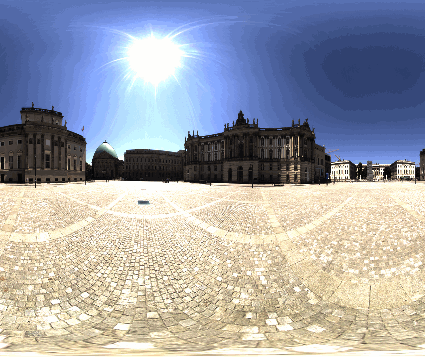

球形图象。生成曲线形图象。
球形图象,按比例缩放
  要显示球形图象,从布景编辑器,选取房间选项卡,然后为名称的所有实例取消选择可见
您也可以选择立体图象,其会使用 6 个投影面生成反射。

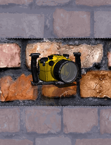

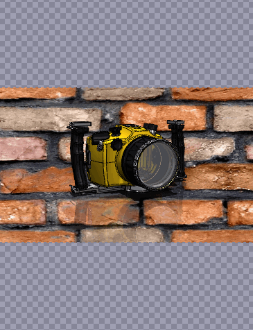

  • 使背景图象适合相机视野。仅用于缩放或平铺的图象。按比例缩放背景图象以适合视野背景。当消除选择时,使背景图象适合图形区域。
使背景图象适合视野
使背景图象适合图形区域
