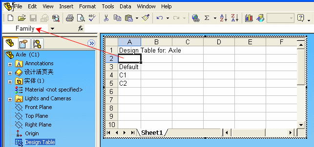

当您在系列零件设计表 PropertyManager 中选择自动生成空白时,SolidWorks 软件将自动生成 Excel 文件。自动生成的系列零件设计表包括 Family 单元格。
根据默认,单元格 A2 保留为 Family 单元格。此单元格决定参数和配置数据从何处开始。Family 单元格不包含文字,然而在 Excel 中,名称框显示 Family

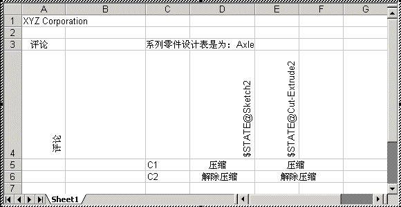

当您编辑一系列零件设计表时,您可在 Family 单元格上生成行,在其左侧生成列。只要配置名称和 SolidWorks 参数在 Family 单元格以下或右侧保留,下例系列零件设计表有效。

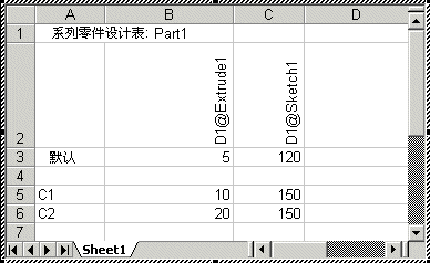

您可在 Microsoft Excel 中手工生成系列零件设计表,您在第一列中 (单元格 A3A4,等等)键入配置名称,然后您在第一行中 (单元格 B2C2,等等)键入参数。单元格 A1 必须为空白
系列零件设计表 PropertyManager 中选择来自文件以浏览到 Excel 文件并将之插入到模型中。
只要单元格 A1 为空白,下例系列零件设计表为有效。
