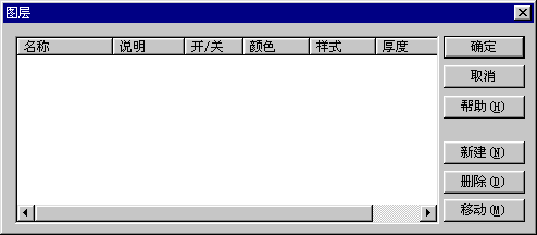

图层工具栏包含一系列工程图中的图层以及图层属性工具
单击图层属性 工具可打开图层对话框。生成新图层并指定每层上线条的颜色样式厚度
