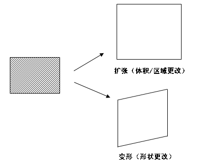

此准则考虑根据载荷存储的总应变能的失真能。失真能是造成形状更改的应变能的部分。其他部分是根据载荷造成体积更改的扩张能(2D 中的区域更改)。
图片说明加载 2D 模型时扩张和失真之间的差异。
