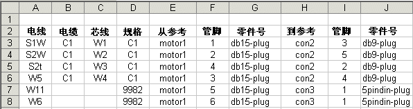

'从-到' Excel 文件范例(Example of a From-To Excel file)
此为一电缆装配体的 Excel 文件范例。此装配体包含两条电线,命名为 W11W6,一条电缆,命名为 C1,电缆带有四条芯线,分别命名为 S1WS2WS2t、和 W5。电缆和两条电线从一个接头开始(motor1,零件号 db15-plug)。四条电缆芯线连接到第二个接头(con2,零件号 db9-plug)。两条单个电线连接第三个接头(con3,零件号 5pindin-plug)。
