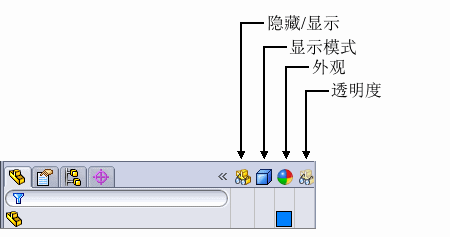

  1. 单击 FeatureManager 设计树顶部的
    显示窗格会显示在 FeatureManager 设计树的右侧。
  2. 在多实体零件中,要更改特定实体的显示设置,展开实体文件夹。
  3. 将指针移入显示窗格中以激活一行。
    特征或实体在图形区域中高亮显示。
  4. 执行以下操作之一:
    • 右键单击并从弹出菜单中选择一个显示设置。
    • 在要更改的设置所对应的列中单击。
      对于隐藏/显示透明度设置,可通过单击开启和关闭设置。
      线路板的透明度设为开启 中间行管筒的隐藏/显示设为隐藏
      对于显示模式外观设置,会有一个弹出菜单显示其可能设置。
