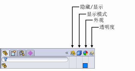

  1. 单击 FeatureManager 窗格(位于标签右边)顶部的 可展开显示窗格。
显示窗格出现在 FeatureManager 窗格的右边。此包含四个列:
