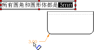

要从工程图在注释中插入一注解或尺寸:
  1. 生成或编辑一现有注释。
  1. 在图形区域中选择一现有注解或尺寸。
    如果您选取一带符号或公差的尺寸,则项目会包括在注释中。
  2. 单击确定
若想编辑注解或尺寸,您必须在工程图图纸中编辑现有注解或尺寸。如果注释中的注解或尺寸是从现有注解或尺寸插入的,则您不能进行编辑。当您编辑现有注解或尺寸时,注解或尺寸的所有实例在图纸中更新。
