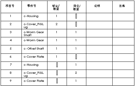

自定义模板包含标题和格式,但不包含表格内容。
