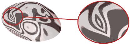

您可使用斑马条纹来直观地决定在曲面之间存在什么类型的边界。
接触
斑马条纹在边界不匹配。
相切
斑马条纹在边界匹配,但在方向上有大变化。
曲率连续
斑马条纹继续平稳地穿越边界。曲率连续为生成混合面圆角时的选项。
