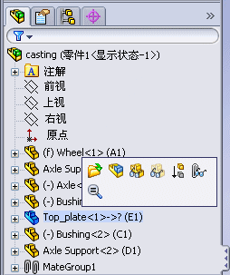

关联工具栏(Context Toolbars)
当您在图形区域中或在 FeatureManager 设计树中选取项目时,关联工具栏出现并提供与该前后关系相关联的时常运行操作访问。关联工具栏中的工具是先前可在快捷键菜单中找到项目子集。
您可在关联工具栏显示时用右键单击,从而看到与当前选定项相关的额外菜单项。
关联工具栏可用于零件、装配体及草图。
