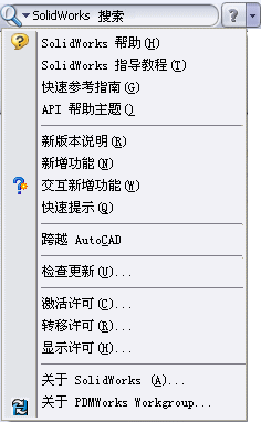

  • SolidWorks 搜索的椭圆区域和帮助选项的弹出菜单
