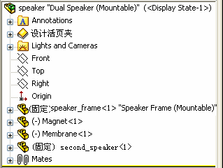

您可在零件、装配体、以及工程图文档的 FeatureManager 设计树内以及零件和装配体的 ConfigurationManager 中显示零部件的说明。
欲显示零部件的说明:
    在 FeatureManager 设计树顶层,用右键单击零件、装配体或及工程图名称,然后选择树显示显示零部件的说明
注意
  • 根据默认,零部件说明与零部件名称相同,所以不显示。您必须在零部件零件文件中指定新的零部件说明,以使之在 FeatureManager 设计树中显示。
  • 如果说明(默认)在一般系统选项的自定义用为零部件说明的属性中选取,零部件说明将出现。您可为自定义用为零部件说明的属性选取另一项目,但您必须为该自定义属性在摘要信息对话框的自定义选项卡上设定值。
