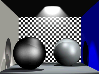

反射数 = 0
折射数 = 0
所有外观看起来灰暗并无光泽。 |

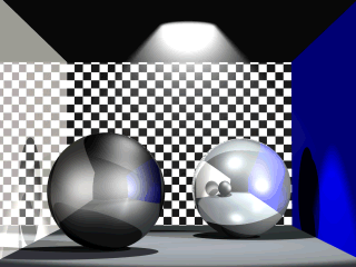

反射数 = 1
折射数 = 0
注意应用到右边球面和左边墙壁的高度反射外观中的区别。 |

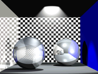

反射数 = 1
折射数 = 2
注意应用到左边球面的高度反射外观中的区别。 |
