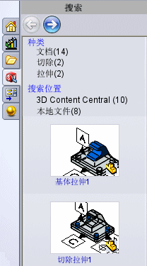

在您进行 SolidWorks 搜索时,在分解期间生成的图象将在搜索标签 中显示为缩略图。将缩略图拖至 SolidWorks 文件中,可重新生成分解的实体。 |
在搜索结果中,选择一个分解文件缩略图并单击关联工具栏中的 ,以便在搜索结果窗格中查看分解实体的缩略图。
SolidWorks 搜索框 显示实体的搜索路径。在搜索窗格中,实体按类型和搜索位置过滤。
例如,如果您在显示的图象中选择 Boss-Extrude1(凸台拉伸1),则另一个分解Sketch3(草图3)的缩略图将出现在搜索结果窗格中。
拉伸的路径出现在 SolidWorks 搜索框中。 |
