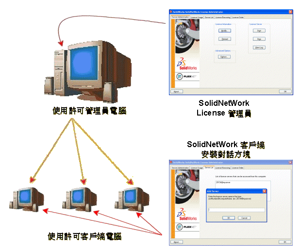

SolidNetWork 使用許可管理員可透過在網路上散佈使用許可給客戶端,以支援多個使用許可客戶端。透過浮動使用許可,可允許使用者的數目超過使用許可的數目。
本圖描述典型的 SolidNetWork 使用許可安裝:
該圖片說明:
  • 已經安裝 SolidNetWork 使用許可管理員軟體,並且只在使用許可管理員的電腦上啟動。
  • 使用許可客戶端電腦沒有安裝任何其他特定的 SolidNetWork 軟體。
    如果您在安裝時指定了 SolidNetWork 使用許可的序號,SolidWorks 安裝管理員會將該電腦識別為 SolidNetWork 使用許可客戶端。安裝管理員會提示您輸入 SolidNetWork 使用許可管理員電腦名稱,以及將客戶端與使用許可管理員連接的連接埠號碼。
  • 使用許可管理員以及所有使用許可客戶端必須擁有 TCP/IP(傳輸控制協定/網際網路協定)連線能力。
