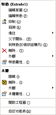

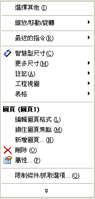

在 SolidWorks 中當您按下滑鼠右鍵時,可啟用文意感應(快顯)功能表。
例如,對工程視圖或工程圖頁,及 FeatureManager(特徵管理員)中的項次,可以在圖面中使用快顯功能表。
注意:當您在圖面或 FeatureManager(特徵管理員)中選擇項次時,文意感應工具列會出現並提供對該情境通常執行動作的存取。

新工程圖的圖面區
FeatureManager(特徵管理員)中的一個特徵
