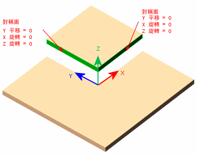

此模型為兩個對稱的平面。您可以分析四分之一個模型。對稱拘束會自動將平移及旋轉條件套用到所選面。

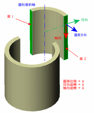

此模型為軸向對稱。您可以分析模型的楔形。對稱拘束會自動將平移及旋轉條件套用到所選面。

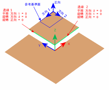

此曲面模型為兩個對稱的平面。您可以分析四分之一個模型。由於其邊線不具有相關的面,您需要使用參考圖元將適當的位移零組件設定為零,如下圖所示。
在此例中無法直接使用對稱拘束類型,因為此條件只能套用到面。且需注意每個邊線的對稱條件不同。

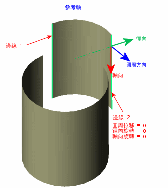

此曲面模型為軸向對稱。您可以分析模型的楔形。使用薄殼的軸作為參考,將垂直邊線相對於軸向及徑向方向的周向平移及旋轉運動設為零。
在薄殼模型中,對稱性必須是:與對稱平面一致的面朝應避免於正向移動,且避免相對於其他兩個直角方向旋轉。

如為表面幾何,對稱拘束需沿著模型厚度套用在與模型的對稱平面相重疊的面上。如為曲面,對稱拘束需手動套用在模型之對稱平面上的薄殼邊線。
以下範例說明如何將對稱拘束套用到不同的幾何:
以薄殼元素產生網格的鈑金
曲面
