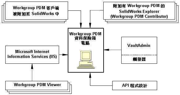

Workgroup PDM 應用程式是在 SolidWorks 環境內部執行的產品資料管理軟體,或也可做為在 SolidWorks Explorer 內的單獨應用程式。Workgroup PDM 使用取出、存回、修訂版控制的程序、及其他系統管理的操作來控制專案。
Workgroup PDM 的系統如下圖所示:
