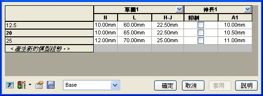

修改模型組態對話方塊提供了一個表格,您可以藉此為零件與組合件中通常需要組態的參數,產生和修改模型組態。

您可在修改模型組態對話方塊中執行下列操作:
  • 加入、刪除與重新命名模型組態。
  • 產生、編輯與刪除組態特定的自訂屬性。
  • 重新命名特徵與尺寸。
  • 取消組態參數,套用啟用中的模型組態值到所有的組態中。

表格操作
您可以透過操作表格:
  • 加入與移除特徵參數
  • 變更啟用中的模型組態
  • 重新安排欄
您可以命名並儲存表格的多個視圖以備將來參考和編輯。
表格被儲存於 ConfigurationManager 標籤中的表格 資料夾內。
