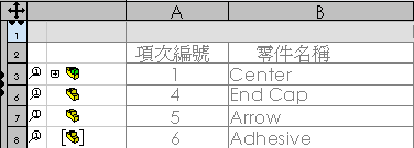

展開或摺疊在 BOM 中階梯式的組合件
您可以摺疊在階梯式組合件 BOM 中的次組合件以僅顯示次組合件中最上層的零組件。
  1. 開啟一個階梯式的組合件 BOM。
  2. 按一下 BOM 左邊的側邊展開箭頭 以顯示組合件結構。
  3. 按一下在 BOM 組合件結構欄中次組合件左側的摺疊
    次組合件在 BOM 中以摺疊顯示。
    要在階梯式組合件 BOM 中展開摺疊的組合件,按一下展開
詳細資訊請參考 SolidWorks 說明零件表
