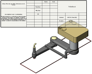

您現在可以在零件或組合件文件中產生標題圖塊表格以協助無紙化的製造過程。
您無法將標題圖塊表格加入至工程圖中。在工程圖中,使用屬於工程圖頁格式一部分的標題圖塊。
您可以用 SolidWorks 所提供的樣本範本或您自己產生的範本來產生標題圖塊表格。如果您為零件或組合件定義自訂屬性,並且使用參考這些屬性的範本,SolidWorks 會自動移入來自自訂屬性的標題圖塊表格值。
要在零件或組合件中加入標題圖塊表格,請按一下插入 > 表格 > 標題圖塊表格
標題圖塊表格 PropertyManager 中,定義表格的大小與邊框,或按一下 來瀏覽至有副檔名為 .sldtbt 的現有表格範本中。
在插入表格之後,按一下左上角來開啟標題圖塊表格 PropertyManager,其中提供可讓您依比例調整表格大小的縮放控制。
