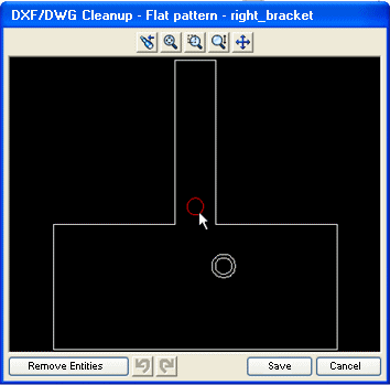

  3. 選擇要輸出的本體與圖元,然後按一下
    DXF/DWG 清理預覽視窗出現。
  4. 要移除圖元,請選擇它們,然後按一下移除圖元
  5. 如果要執行變更,取消預覽並返回至 PropertyManager。
