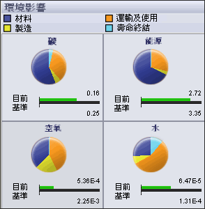

儀表板及報告
SolidWorks Sustainability 提供對環境影響因素的即時回饋資訊。結果出現在環境影響儀表板中,其會隨變更動態更新。

環境影響因素
SolidWorks Sustainability 可以根據您輸入的材料、製造及地點資料評估所有生命週期步驟。SolidWorks Sustainability 會將結果提煉為環境影響因素,然後進行測量與匯總。
碳排放量
二氧化碳及同等氣體(例如一氧化碳和甲烷)排入大氣會導致全球變暖。
能源消耗
在產品的整個生命週期內,會消耗各種形式的能源。
空氣酸化
化石燃料的燃燒是空氣汙染主要元兇,最終會導致酸雨。
水優養化
流經江河到近海的化肥所造成的汙染,會導致藻類過度繁殖,最終會殺滅近海地區的所有海生物。
