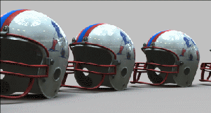

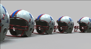

範例:變更焦距的效果
焦距 = 50 mm(預設值)
焦距 = 35 mm
關於攝影機設定的詳細資訊,請參考 PhotoView 360 說明設定對話方塊 - 輸出設定標籤設定對話方塊 - 攝影機標籤

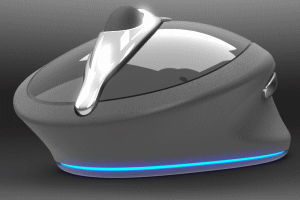

範例:設定光暈的效果
沒有光暈的影像 有光暈的影像
